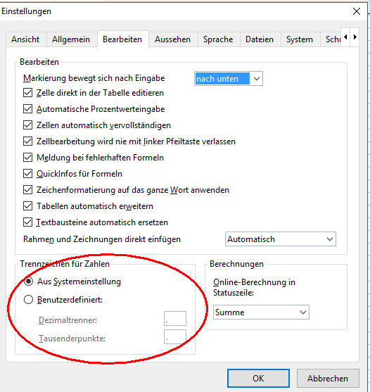

Laut den Entwicklern enthält Ihre Datei keine Datumsangaben (= Zahlen im Datumsformat) sondern Text, und der wird natürlich Zeichen für Zeichen sortiert. Das kann man mit der Funktion IstText() nachprüfen.
Abhilfe: Alle Zellen öffnen und mit der Eingabetaste wieder schliessen. Dann erscheint das Datum (diesmal rechtsbündig, da Zahl) und die Sortierung funktioniert.
Wenn das nicht funktioniert müssten Sie Ihre Ländereinstellungen prüfen, bei PlanMaker und in den Windows-Einstellungen.
