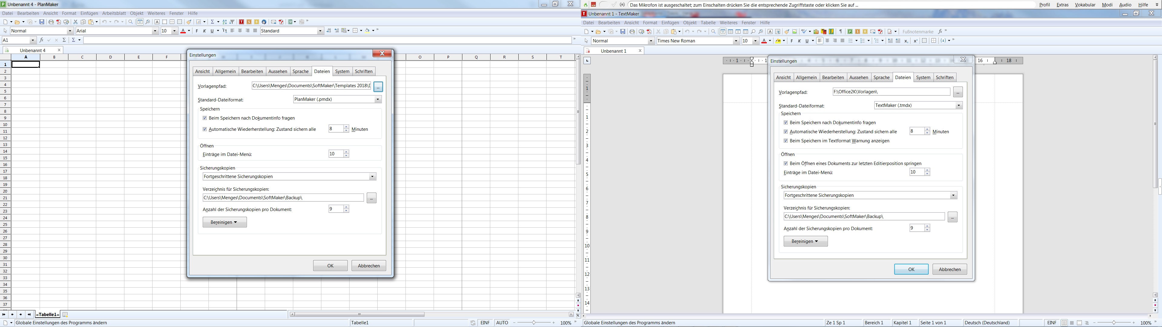

Hallo martin-k,
ich merke gerade, daß mir bei der Auswahl der Bilder eine dicker Schnitzer unterlaufen ist. Ich habe zwischen dem ersten Bild (Auswahl des Verzeichnisses) und dem zweiten (Fehlermeldung) irgendeine Einstellung verändert, die SMO in der Formatvorlage speichert. Ich weiß aber nicht mehr welche. Inzwischen kann ich das auch nicht mehr nachstellen, weil ich die Pfade mit Hilfe von SymLinks ganz anders verlegt habe.
Das war wirklich dumm! So macht das natürlich keinen Sinn.
Ich bitte um Vergebung!

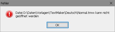

Den Fehler bekomme ich nicht reproduziert.
Wenn man nach der Umstellung in der Menüleiste auf den Pfeil neben dem Icon "Neues Dokument" klickt, die Maus über die Standardvorlage 1. normal.tmvx schiebt und einen Moment wartet, dann steht da immer noch "Deutsch\Normal.tmvx". Und irgendwo in diesem Zusammenhang ließ sich der Fehler provozieren.
Genauer bekomme ich es leider nicht mehr hin...

Re: Vorlagen-Pfad
Nachtrag:
nachdem ich jetzt so vorgegangen bin, wie in diesem Forum beschrieben, habe ich immer noch keine Vorlagen in Planmaker. in dem Zusammenhang sind auch die Ausführungen von martin-k zu dem Vorlagenpfad in Textmaker für mich nicht nachvollziehbar. Dort bin ich, wie schon seit 15 Jahren, vorgegangen und habe den entsprechenden Vorlagenpfad einfach in das dafür vorgesehene Feld eingetragen und es hat anstandslos funktioniert. Vielleicht hilft mir in dieser Stelle jemand weiter und kann mir sagen was ich tun muss um meine Vorlagen auch in planmaker zu verwenden.
- vorlagen.jpg (739.48 KiB) 19696 mal betrachtet
