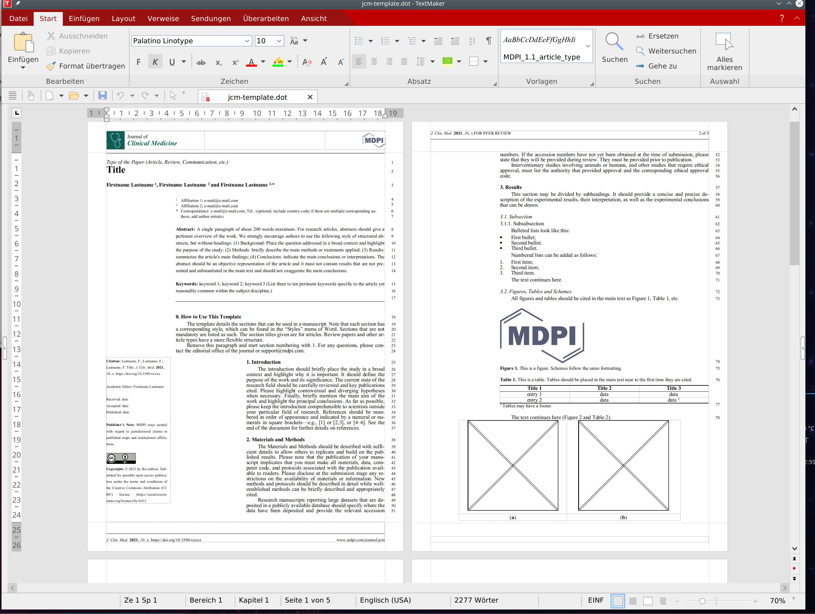

Bei dem hier anhängenden MDPI-Template verschiebt der Kasten am linken Rand die Einzüge um die Kastenbreite nach links, obwohl sie in der Linaelleiste oben überhaupt nicht verschoben angezeigt werden.
Screenshot auf Linux
Wenn man die Einzüge verändert, d.h. ganz nach links verschiebt, sodass es in Textmaker brauchbar ausschaut, dann ist der Text unter Word total hinüber:

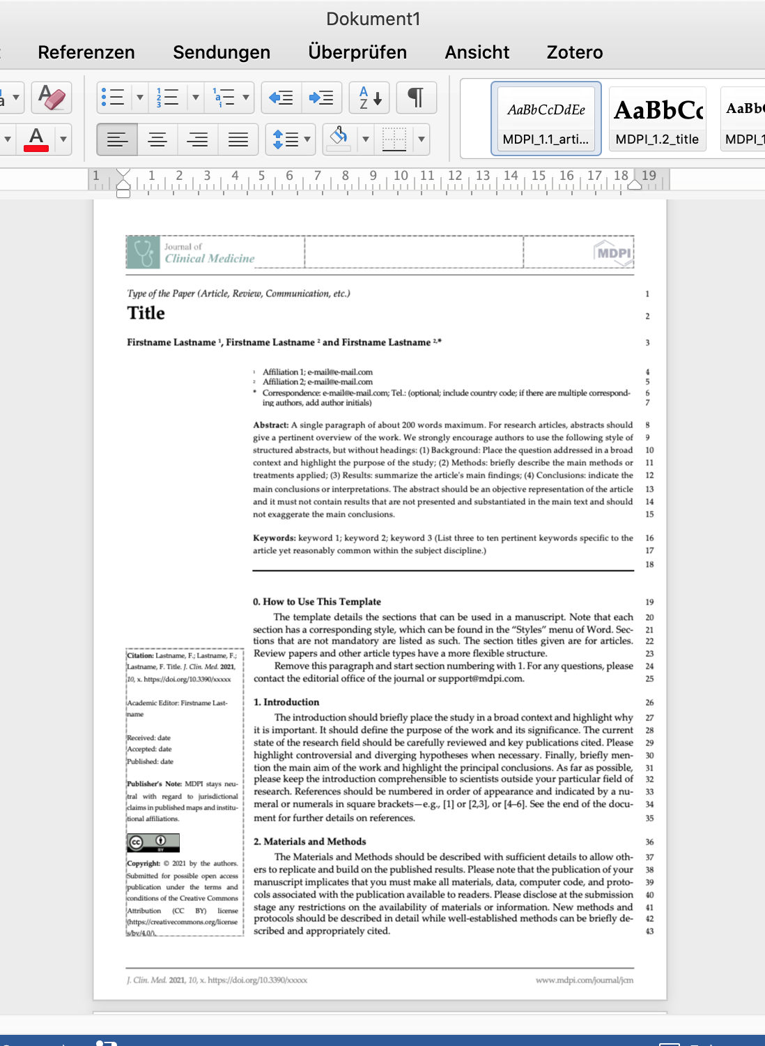

Unter MS Word schaut das ganze folgendermaßen "normal" aus:
Screenshot auf macOS mit Word

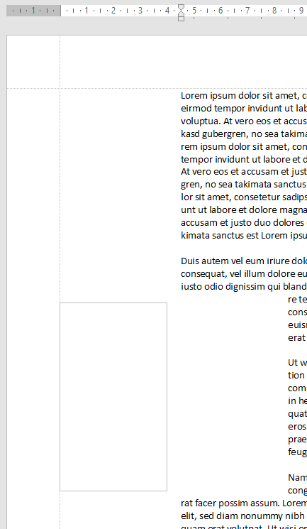

lässt sich mit Textmaker und Word unter Windows 10 reproduzieren. Einen ähnlichen Effekt kann man interessanterweise direkt mit Textmaker provozieren (s. "Textrahmen.png")
Der Textfluss des Textrahmens ist auf "Rechteck" eingestellt, Kontur auf "Beide". Schiebt man den Textrahmen in den Text hinein, läuft dieser ordnungsgemäß um den Textahmen herum.
Beheben lässt sich das in diesem Beispiel nur, wenn man den Textfluss des Textrahmens ändert auf "Vor Text" bzw. "Hinter Text".

Kann ich bestätigen. Wenn man ein Objekt (Text- oder Grafikrahmen) links vom Text einfügt, wird der Einzug von links im Absatzformat nicht mehr relativ zum Seitenrand berechnet, sondern relativ zum Außenrand des Objekts, wenn dessen Textfluss auf „Rechteck“ oder „Kontur“ eingestellt ist. Bei einem Objekt rechts vom Text bleibt der Einzug von rechts hingegen richtig.
