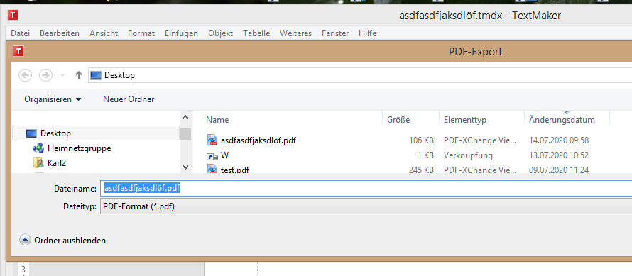

Hm.
asdfasdfjaksdlöf.tmdx
(12.63 KiB) 349-mal heruntergeladen
Ich kann's nicht nachstellen. Dateiname wird aus dem getippten Inhalt erstellt, Pfad ist der letztbenutzte...
Welches OS, welcher TM Versionsstand, Beispieldatei, Installationsort etc. könnte helfen.

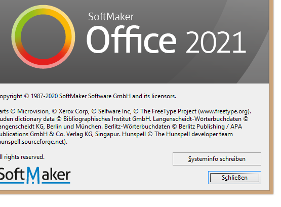

ad 1) So sehe ich das hier:
Wie sieht der Dialog bei Dir aus?
