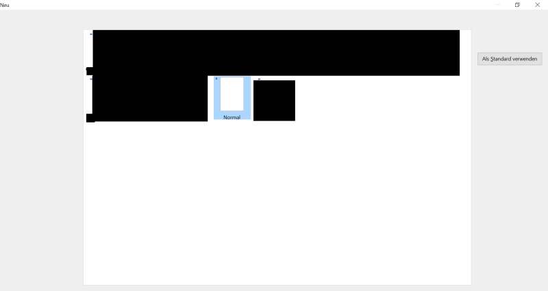

Startet das Datei-Neu-Fenster bei mir maximiert, fehlt reproduzierbar die Ordnerleiste auf der linken Seite.
Ein Klick auf das "Verkleinern"-Symbol des Fensters lässt die Ordnerleiste erscheinen. Wenn man dann wieder maximiert, bleibt diese erhalten.

Here you are - wenngleich etwas spät.
Datei Neu ohne Seitenleiste.jpg (6.63 KiB) 4493 mal betrachtet
Beiträge: 4084
Re: Datei-Neu-Fenster ohne Ordnerleiste
Vielen Dank für die Freigabe des Screenshots. Ich konnte ihn reproduzieren und leitete die Details an unser Entwicklungsteam weiter.

Die Ordnerleiste ist jetzt da, dafür kann ich dieses Fenster nicht mehr maximieren.
Beim ersten Start war das Fenster zudem viel zu hoch und ragte über die Bildschirmränder hinaus.
Um das Fenster auf eine akzeptable Größe zu bekommen, musste man an den Rändern ziehen.

Beiträge: 4084
Vielen Dank für das Feedback. Wir haben diese Schaltfläche zum Maximieren entfernt, da sie dort nicht erforderlich war und technische Probleme verursachte. Sobald Sie die Größe dieses Dialogfelds ändern, doppelklicken Sie auf eine beliebige Dokumentvorlage, um eine neue Datei zu erstellen. Dadurch wird die von Ihnen bevorzugte Größe dieses Dialogfelds gespeichert, so dass es beim erneuten Öffnen die gleiche Größe anzeigt.
