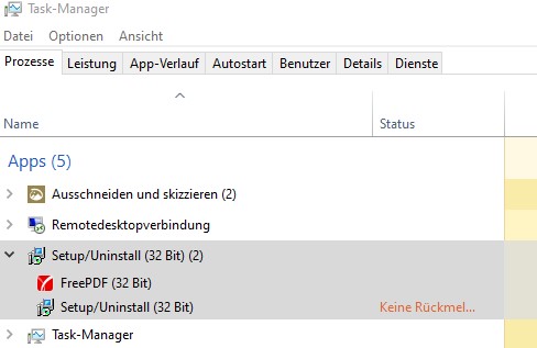

bei mir bleibt in der Taskleiste das Setup Symbol stehen, und FreePDF startet nicht. Im Taskmanager zeigt er, daß das Setup nicht mehr reagiert. Auch nach Neustart ist das Icon auf dem Desktop, starte ich diese, wird im Taskmanager angezeigt das es ausgeführt wird aber sehen kann ich es nicht. Alle vcredist aktualisiert, mehrmals de-und neu installiert - selbes Problem. System ist Win10pro 1909. Irgendeine Idee ?

Das Setup-Icon bleibt in der Taskleiste ist aber nicht sichtbar (Im Takmanager steht reagiert nicht mehr). Das Programm lässt sich anschließend über das Desktop-Icon starten, wird im Taskmanager auch angezeigt aber ist nicht auf dem Desktop zu sehen.
Auch beim öffnen eines PDFs ist das Programm im Taskmanager aber das PDF bzw Programm wird nicht angezeigt.

Wie ich schon im ersten Post geschrieben habe, hatte ich alle vcredit x86 und x64 schon aktualisiert. Habe nun nochmals die "Installation repariert"
aber das Ergebnis ist dasselbe.
Anbei Bild vom Taskmanager nachdem Installation angeblich abgeschlossen wurde.

Leider nein, genau dasselbe Problem. Installer sagt erfolgreich installiert aber das Setup hängt (siehe Bild oben)
Habe wirklich die Anleitung genaustens befolgt, auch die fakultiven Schritte. Noch eine Idee oder soll ich auf eine neue Version von FreePDF warten?
