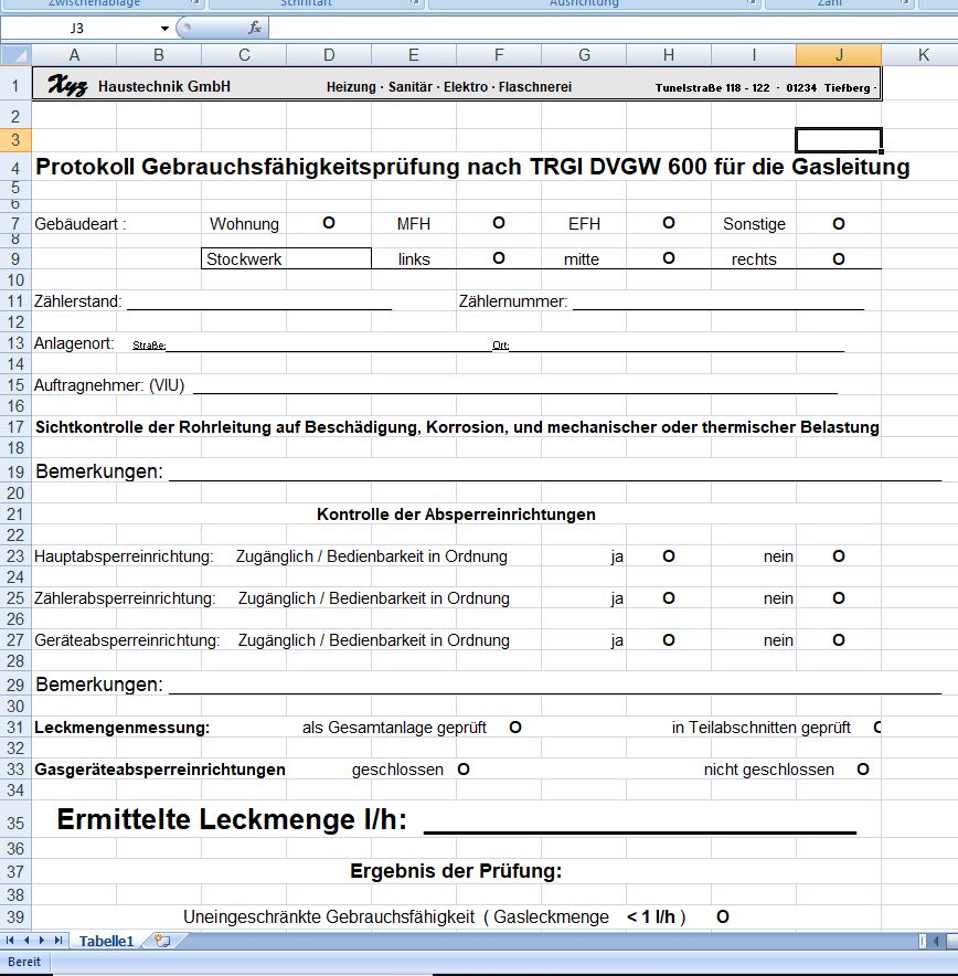

bin seit kurzen auf Softmaker 2018 umgestiegen und bis jetzt eigendlich sehr zufrieden.
Allerdings musste ich heute feststellen das die Darstellung einer Planmaker-Datei in EXEL 2007 nicht korrekt ist.
Veileicht kann hier jemand einen Tipp geben ob man Planmaker so einstellen kann das die Darstellung dann auch richtig angezeigt wird.
Problem ist vermutlich eine veränderte Spaltenbreite. Somit wird in Exel am rechten Rand ein Teil des Dokuments nicht mehr angezeigt und auch nicht gedruckt.
Hier mal ein Bild von der Exel Datei (in Planmaker erstellt) und die Original-Datei.
Für Hilfe wäre ich dankbar
Vielen Dank im Voraus
Mirko

Re: Darstellungsfehler in Exel 2007 xlsx
Du meinst den Bereich, "in Teilabschnitten..."?
Dort habe ich auch in EXCEL 2010 das gleiche Bild wie in Deinen Screenshot. Du hast da alles in eine lange Zeile gepackt, wie es mir scheint. Leider komme ich jetzt nicht dazu, mich intensiver damit zu befassen.

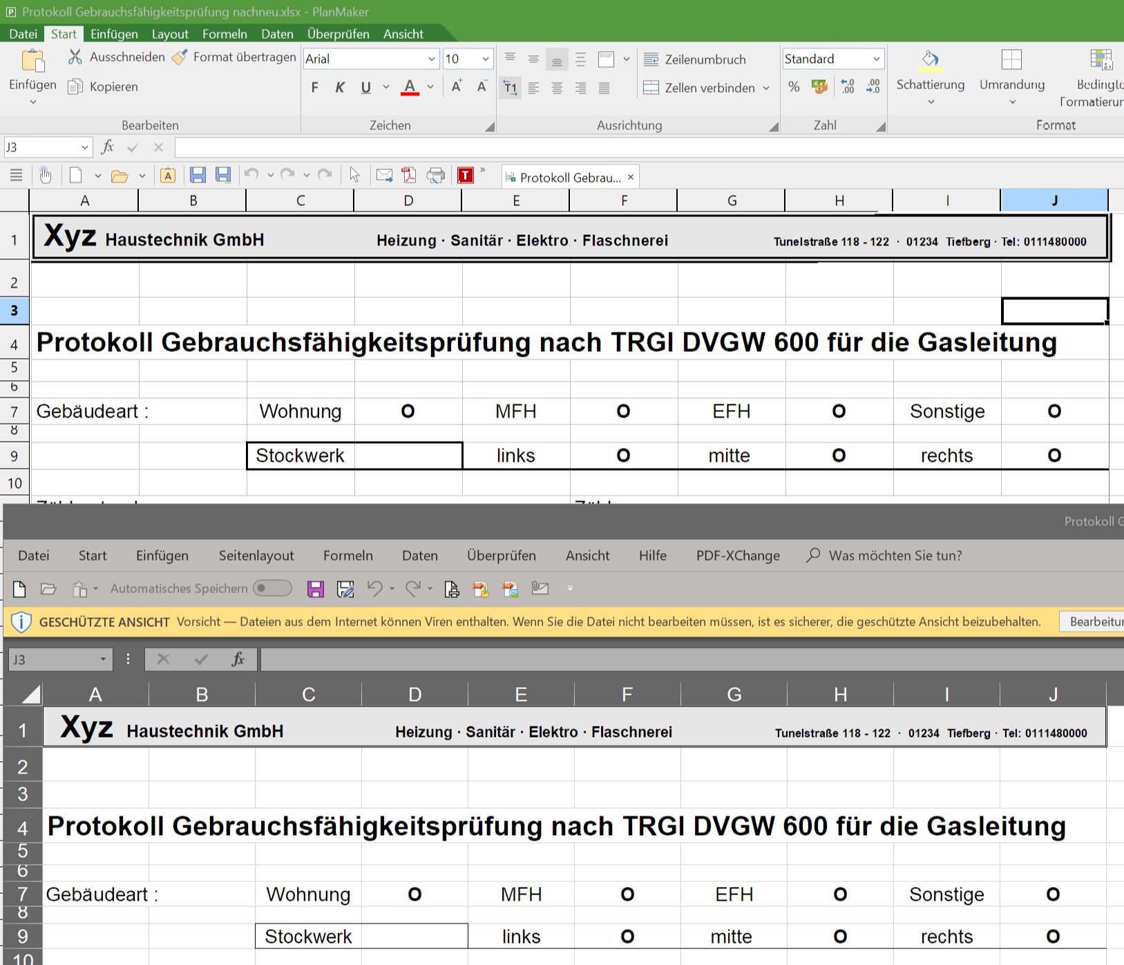

Bei mir sehen die Darstellungen in Excel (Office 365) und Planmaker (rev. 944, 64bit) exakt gleich aus (Win10Pro, 1809):
Es scnheint, dass das neueste Excel (2019?) kompatibler zu Planmaker (oder umgekehrt) ist.
Ich habs gerade noch mal gecheckt. Die fragliche Zeile ist eine zusammnegestzte Zeile, in der alle Inhalte drin sind. Hier schlägt tatsächlich die Renedering Engine von EXCEl zu und stellt das breiter dar als PM2018. Ich hab das mal ein wenig überarbeitet und voila - alles gut.

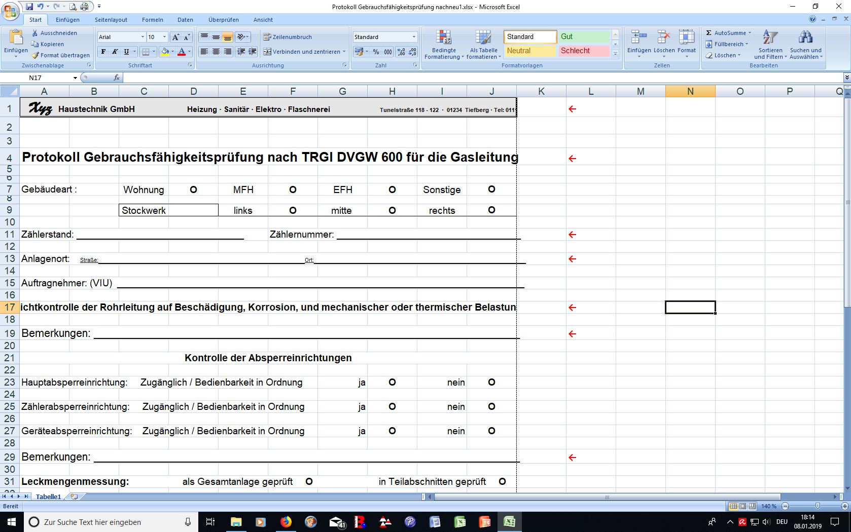

erstmal herzlichen Dank an alle für die Unterstützung.einposter hat geschrieben: 08.01.2019 14:03:38 Ich habs gerade noch mal gecheckt. Die fragliche Zeile ist eine zusammnegestzte Zeile, in der alle Inhalte drin sind. Hier schlägt tatsächlich die Renedering Engine von EXCEl zu und stellt das breiter dar als PM2018. Ich hab das mal ein wenig überarbeitet und voila - alles gut.
darf ich fragen was genau von Dir überarbeitet wurde?
Habe gerade die angehängte Datei aus Deinem Post mal in Exel geöffnet.
Aber auch da das gleiche Problem das bei den zusammen geführten Spalten der rechte Teil nicht komplett zu lesen ist b.z.w. breiter dargestellt wird.
Es wird in Exel wie du schon gesagt hast breiter dargestellt als original in Planmaker.
Es ist zwars kein Problem das in Exel anzupassen jedoch müsste ich dann jede erstellte Datei von Planmaker erst immer auf richtige Darstellung in Exel kontrollieren.
Da in meiner Firma komplett Microsoft Office benutzt wird hoffe ich einen Weg zu finden das von Planmaker aus so zu erstellen das es auch in Exel immer richtig angezeigt wird.
- Unbenanntccc.JPG (302.39 KiB) 9360 mal betrachtet
Das ist schon seltsam. Aufgrund von greifenklaus Hinweis, dass PM unter MAC die Ursprungsdatei richtig anzeigt, hab ich jetzt selbige mit PM unter Linux (letzte Revision 942) aufgemacht - auch hier korrekte Anzeige...
Naja, die Datei kommt ja aus PM. Und da gibt es auch keine weiteren Probleme, weder unter Windows bzw. Linux Mint.
Probleme macht das Excel; sei es 2k7 oder auch 2k10. Beide haben die gleichen Darstellungsprobleme, die der TE eben mit den roten Pfeilen nochmal hervorgehoben hat.
Dort, wo Texte zu breit waren, habe ich einige Leerzeichen gelöscht, dann paßte es wieder in Excel. Deshalb tippe ich darauf, daß MSO die Dokumente etwas anders rendert und dadurch die Probleme auftauchen (hatte das auch viel mit dox(x)-files....

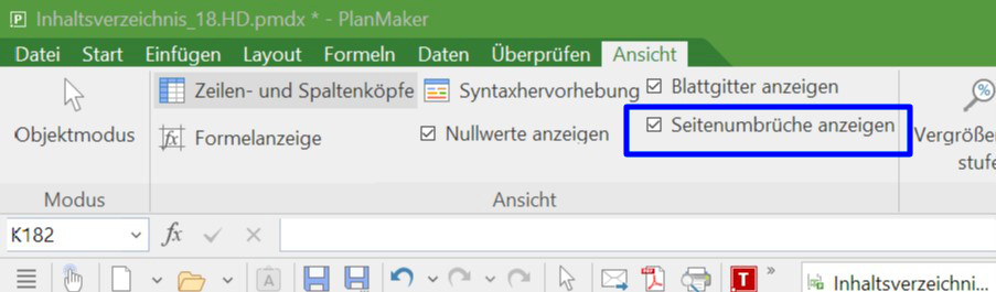

Vielleicht reden wir von unterschiedlichen Dingen, aber in meinem PM 2018, kann ich die Umbruchvorschau in die normale Ansicht einblenden:
Ich kann zwar dort die Umbrüche nicht verschieben, aber immerhin die Spaltenbreiten an die (durch Seitenformat und -ränder festgelegten) Umbrüche anpassen. Und in der Druckvorschau kann ich den Ausdruck beurteilen:
Im übrigen gibt es die Seitenumbruchvorschau auch noch im neuesten Excel.
Das ist wohl aber nur ein Umschalter, um die Umbruche ein/auszublenden. Ich nutze statt Ribbons das klassische Menü - da gibt es diese Funktion garnicht, die Umbrüche werden standardmäßig angezeigt.pefunk hat geschrieben: 09.01.2019 10:50:49 Vielleicht reden wir von unterschiedlichen Dingen, aber in meinem PM 2018, kann ich die Umbruchvorschau in die normale Ansicht einblenden:
