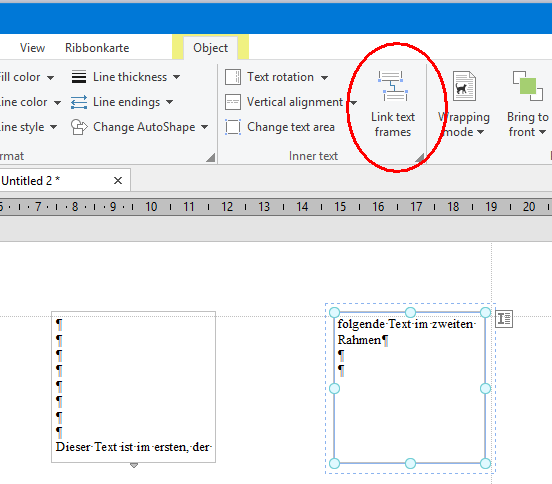

In TextMaker gibt es keinen automatischen Überlauf in Textrahmen oder Formularfeldern.
#1: Formularfelder in Word sind unterschiedlich implementiert, sie sind ein editierbares Feld, im TM ist es ein eingebetteter Textrahmen.
#2: Für Textrahmen können Sie verknüpfte Textrahmen verwenden, siehe den angehängten Screenshot. Nachdem Sie zwei Rahmen platziert haben, können Sie diese so verknüpfen, dass der Text automatisch vom ersten in den zweiten übergeht.

miguel-c hat geschrieben: 10.07.2019 16:45:14 #2: Für Textrahmen können Sie verknüpfte Textrahmen verwenden, siehe den angehängten Screenshot. Nachdem Sie zwei Rahmen platziert haben, können Sie diese so verknüpfen, dass der Text automatisch vom ersten in den zweiten übergeht.Clipboard01.png
Dieser Vorschlag mag bei dem ein oder anderen Anwendungsfall abhelfen, aber leider nicht in diesem.
