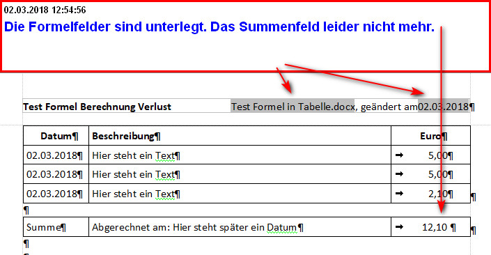

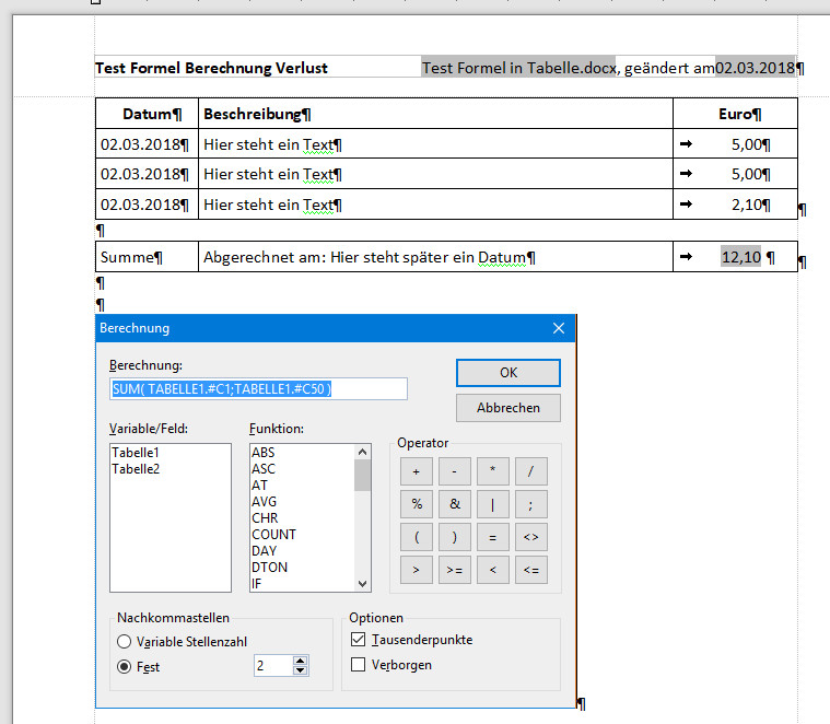

Ich verwende Textmaker Prof. 2018 rev. 923.0130
In der Datei ist eingestellt, dass Felder schattiert dargestellt werden.
Eine Tabelle enthält 3 Spalten. In der letzten Spalte werden Eurobeträge gelistet. In einer gesonderten Tabellenzeile kommt ein Berechnungsfeld zum Einsatz, das korrekt arbeitet und auch korrekt schattiert dargestellt wird. (siehe Screenshot).
Die Datei wird gespeichert und danachd wieder geöffnet. Dann ist die hinterlegte Formel in dem Feld "Berechnung nicht mehr vorhanden. Die Schattierung fehlt. Jedoch wird der vorhergehende Betrag gezeigt.
Mache ich hier etwas falsch - oder liegt ein Fehler vor ?? Eigenartiger weise bleiben jedoch die Felder in der Kopfzeile für den Dateinamen und das Änderungsdatum erhalten.

Es ätzt. Jetzt hast Du ein "funktionierendes" Beispieldokument, klein, ohne private Inhalte - und dann postest Du einen Screenshot. Häng in Gottes Namen das Dokument dazu, ist das denn so schwer?Hain hat geschrieben: 02.03.2018 13:34:59 Ich verwende Textmaker Prof. 2018 rev. 923.0130

Danke für die Datei. Bei mir ist das (wenn auch unter Linux, aber bei Win wirds das gleiche sein) so:
Die Formel in Tabelle zwei (also unten hinter Summe...) rechts eingeben. Funktioniert. Dann nacheinander abspeichern als tmd, tmdx, doc und docx.
Ergebnis: in tmd und tmdx bleibt die Berechnung erhalten, doc und docx behalten nur den Wert, die Berechnungsformel ist weg.
Problem: bei doc/docx gibt es scheinbar ein Problem mit der Syntax SUM(TABELLE1.#C1;TABELLE1.#C50). Wenn ich in Tabelle 1 eine Zeile anhänge und da die Formel SUM(#C1;#C4) eingebe, wird die Berechnung auch beim speichern als doc oder docx übernommen. Entweder kann Word (oder das Word-format) keine Berechnungen über zwei Tabellen, oder im SM-Exportfilter muss nachgearbeitet werden.
Edit: sehe gerade, dass -M- zwischenzeitlich gepostet hat: Bei mir funktioniert das aber... ?!

Ok, ich muss ein Teil meiner Behauptung zurück nehmen. Das es in den neuen TextMaker-Formaten nicht funktioniert hat, liegt wohl an meinen Erfahrungen aus meinen Test mit einer der ersten Beta's. Da hatte es tatsächlich mal nicht mit den neuen Formaten *.tmdv und *.tmdx funktioniert.
