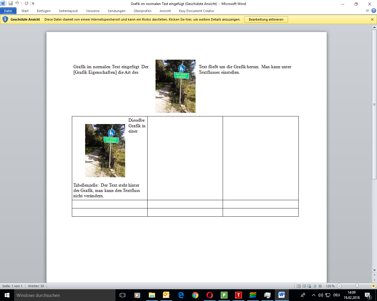

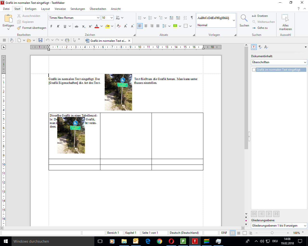

ich will eine Grafik in eine Zelle einer Tabelle einfügen. Wie kann ich den Textfluss einstellen?
Eine Grafik im normalen Text einegefügt: ich kann es so einstellen, dass der Text um die Grafik fliesst. Dieselbe Grafik in Tabellenzelle: Der Text verschwindet hinter der Grafik. Die Einstellmöglichkeiten für den Textfluss unter [Grafik Eigenschaften] sind deaktiviert.
Was mache ich falsch? Oder geht das nicht?
Eine Beispieldatei ist angefügt. Ich arbeite mit Windows 10 64 Bit und SMO 2018, Rev. 923.0130 32bit

Scheint nicht zu gehen. Wie ich das sehe, geht nur Grafik in eingebettetes Objekt umwandeln und dann den Text per "Beschriftung einfügen" einfügen. Entweder oberhalb oder unterhalb.

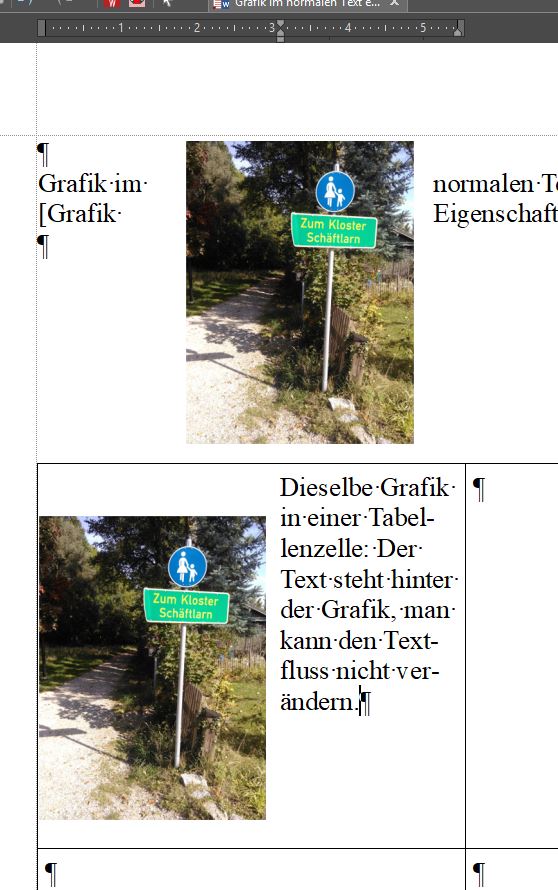

Zumindest sollte der Titel des Themas nicht geändert werden, damit man sieht, ob zum eigenen Thema ein Beitrag da ist.
Dazu habe ich übrigens eine (nicht ganz befriedigende Lösung gefunden:
Das Bild an einen Rand der Zelle schieben, z.B. links, in die Zelle klicken und dann in den Zelleneigenschaften den entsprechenden Rand verändern (geht auch mit der Maus oben). Siehe Bild.

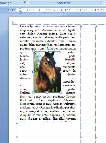

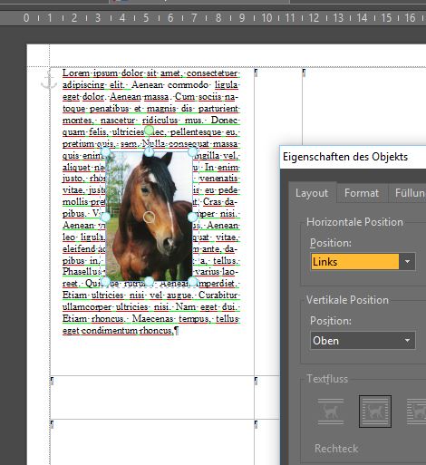

Die bisherigen Vorschläge sind leider alles nur Behelfslösungen, die keinen richtigen Textfluss erlauben. Zum Beispiel will ich Postkarten drucken, die ungefähr folgedes Aussehen haben sollen:
Das Original aus Textmaker sieht so aus: Der Textfluss kann leider nicht eingestellt werden. Man sieht: Die Optionen sind deaktiviert.
Für mich ist das ein dringender Wunsch. Kann man das ändern?
Die Datei ist mit Textmaker erzeugt und in Word 2007 geöffnet.Das Original aus Textmaker sieht so aus: Der Textfluss kann leider nicht eingestellt werden. Man sieht: Die Optionen sind deaktiviert.
