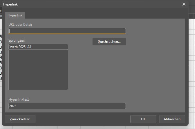

Hallo zusammen!
Es geht um die Verlinkungen in einem Arbeitsblatt, nämlich von Tabelle1 z. B. zu Tabelle15 oder andere. In Excel funktioniert dies über das Hyperlinkmenü. In Planmaker bin ich jetzt soweit, dass ich den Link in der gewünschten Zelle eintrage über "Einfügen" und "Hyperlink". Dann wird im Feld "Sprungziel" händisch eingegeben, z. B.'Tabelle15'!A1. Dann springt bei Betätigen des Links die Anzeige auf die gewünschte Tabelle im Arbeitsblatt und zwar Zelle A1.
Weiß einer der User / Userinnen ob das auch automatisiert ablaufen kann, und wenn ja wie.
Schon einmal Danke für interesse und Rückmeldungen!
Verlinkungen im Arbeitsblatt

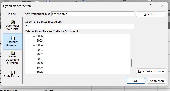

Hallo Karl,
Danke für das Interesse. Im Prinzip reicht ein Bild des entsprechenden Dialogfeldes in Excel. Hier wird nämlich die Option "Aktuelles Dokument" angeboten, sodass die weitere Auswahl des zu wählenden Tabellenblattes per Mouse erfolgen kann. Da dies in Planmaker nicht geht, muss das Tabellenblatt per Hand eingegeben werden: Also <'2023'!A1> für den Sprung in Tabellenblatt <2023> und Feld A1. (Eckige Klammern dienen nur der Orientierung. Es kommt auf den Inhalt der eckigen Klammern an.)
Hilft das weiter?
Gruß,
Otmar
Hilft das weiter?
Gruß,
Otmar

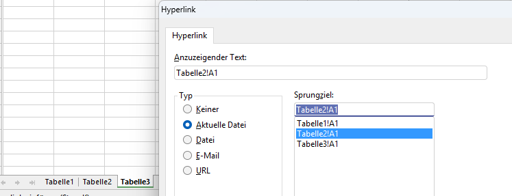

Die automatische Anzeige der Tabellenblätter für das aktuelle Dokument beim Aufrufen des Befehls Hyperlink ist in der derzeitigen Version in der Tat nicht verfügbar und man muss es manuell eingeben.
Diese Funktion wird aber ab Erscheinen der nächsten Version (und dann auch in der Aboversion NX) implementiert sein, zusammen mit einer übersichtlicheren Strukturierung des Hyperlink Dialogfensters.
Es wird dann in etwa so aussehen, wie im Screenshot unten.
- Sprungziel.png (14.34 KiB) 27 mal betrachtet
