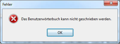

Was auch immer da hinter den Kulissen passiert: mal gibt es Fehlermeldungen der Art
Mal werden die Einträge in der rgerman.udc eingetragen. Mal sortiert, mal unsortiert, mal gar nicht. Viele der Begriffe, aber nicht alle, werden dennoch fortan rot unterkringelt. Leistungsmäßig kann das eigentlich kein Problem sein, die Datei enthält momentan erst 51 Einträge... Die Zugriffsrechte auf diesen Ordner sind korrekt, alle Gruppen und Benutzer haben Vollzugriff.
Andere Male funktioniert die Textverarbeitung, dann aber schleppend langsam, wenn das für mich entscheidende Kaufargument Duden aktiviert ist.

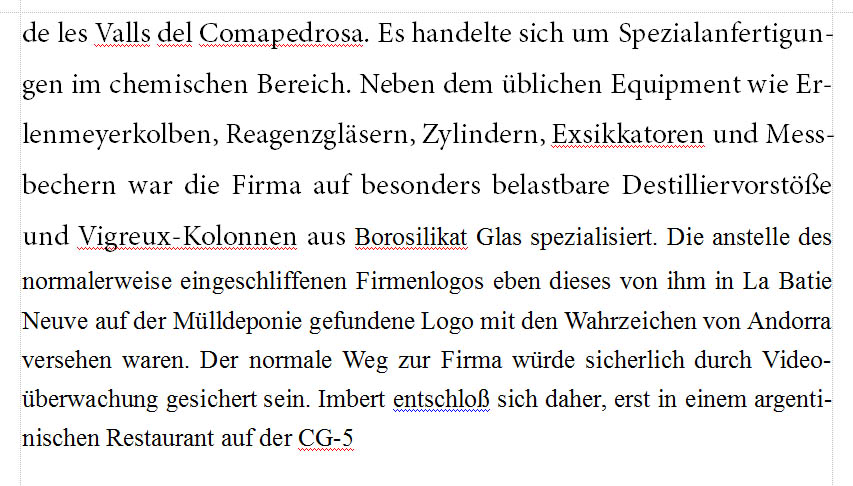

Die Problematik entsteht, wenn Text aus der Zwischenablage (i.e. aus einer Webseite) eingefügt wird. Obwohl ich beim Kopieren von Webseiten in Mozilla im Allgemeinen das AddOn "Copy Plain Text" verwende, scheint das Programm irritiert zu werden. Siehe folgender Screenshot:
Eingefügt hatte ich das Wort "Borosilikat". Danach wird von meiner Standardschriftart "Minion Pro", 11,6 Pt auf "Times New Roman", 10 Pt umgestellt. Die Absatzvorlage Abs1 (meine Standardvorlage für normalen Text) wird weiterhin als Abs1 angezeigt, hat aber komplett unterschiedliche Formatierungszuweisungen. Ein erneutes Aufrufen der Absatzvorlage aus der Combobox "Absatzvorlage auswählen" ändert diese Formatierung nicht.

Da ich weder die Standardschriftart Minton Pro zur Verfügung habe, noch mit Mozilla Produkten und Adens wie Copy Plain arbeite, kann ich die Problematik nicht so genau nachstellen, wie es vielleicht notwendig wäre.
Normales kopieren von Internettext und einfügen in ein bestehendes Dokument läßt den Fehler nicht reproduzieren.
Das sollte sich SM mal ansehen. Vielleicht wäre es noch hilfreich, ein Beispieldokument hier einzustellen, damit SM damit arbeiten kann.

Eine Absatzvorlage kann natürlich überschrieben werden. Wäre das nicht möglich, könnte man z. B. in einem laufenden Text kein Zitat in einer anderen Sprache einbauen und ihm die entsprechende Sprache zuweisen.
Es sieht hier aus der Ferne danach aus, als ob "Plain Text" eben gerade das nicht tut, was es sollte, sondern eine wie auch immer geartete Formatierung mitgibt, die dann die Formatierungen aus der Absatzvorlage überschreibt.
Alternativ könnte man beim Einfügen die TextMaker-eigene Funktion "Einfügen: Nur Text" verwenden.
Ansonsten hilft halt nur, die Zeichenformatierung nachträglich zu korrigieren.
Ggf. könnte auch ein Beispieldokument, das den Fehler enthält, bei der Suche nach Abhilfe helfen.

Nochmal vorsichtig nachgefragt, ob es an der Benutzerwörterbücherfront Neuigkeiten gibt?
Es nervt, Fremdbegriffe immer wieder neu "anlernen" zu müssen.
Die Begriffe werden stumpf in der gleichen Datei (rgerman.udc) drangehängt, aber beim nächsten Start weiter rot unterkringelt.
Die Mitteilung
taucht dann auf, wenn man mehr als vier oder fünf Einträge hintereinander eintragen lassen will.
Ich wäre für eine Lösung sehr dankbar.
