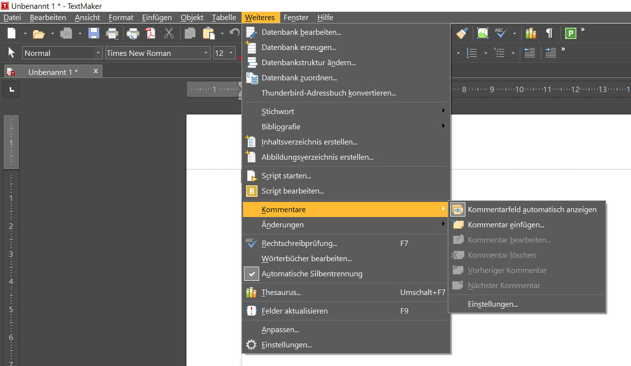

Bei der Version 2016 findet sich die Angelegenheit unter Weiteres!
Werner Ulrich
Werner Ulrich
Re: Kommentarfunktion in Textmaker
Unter 2018 auch!

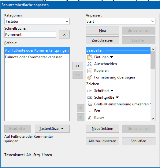

Das würde ich ja tun, aber die Tastenkürzel der entsprechenden Befehle scheinen in TM nicht vom Benutzer belegbar/änderbar zu sein (oder ich habe sie noch nicht entdeckt). Hinter welchem Befehl im Dialogfeld "Benutzeroberfläche anpassen" verbirgt sich bspw. das "Zurückspringen" aus dem Kommentar in den Text, also das, was unter Windows 7 mit Strg-Alt-Aufwärtspfeil ausgelöst wurde?
- Beiträge: 10275
- Wohnort: Nürnberg
Mit der rechten Maustaste auf das Ribbon klicken, dann "Ribbon anpassen" wählen. Hier können Sie nach Stichworten suchen (Schnellsuche). Wenn sie nach "Kommentar" suchen, finden Sie alle Einträge, denen Sie Tastenkombinationen zuweisen können.
Rosenkalle
- Beiträge: 10
- Registriert: 15.02.2019 11:14:12
- Wohnort: Leipzig
So weit, so klar. Tatsächlich lässt sich hier zumindest das Problem des "Kommentaröffnens" lösen - durch Zuweisung eines Tastenkürzels an den Befehl "Komm. bearbeiten". Fürs "Schließen" des Kommentars findet sich aber kein passender Befehl, sodass man weiterhin zur Maus greifen muss (denn die alte Tastenkombi Strg-Alt-Aufwärtspfeil dreht die Anzeige). Oder übersehe ich hier was?
- Beiträge: 10275
- Wohnort: Nürnberg
Ich werde dies als Verbesserungsvorschlag an das Produktmanagement weiterleiten.
- Beiträge: 10275
- Wohnort: Nürnberg
Die Lösung laut Entwicklern:
Die Tastaturbefehle werden bei 'Alle Befehle' nicht angezeigt, man muss auf 'Tastatur' umschalten (siehe Screenshot).
